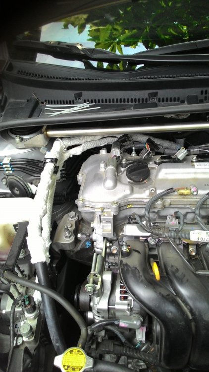

引擎室內冷氣管裸露在高熱的引擎室內,理論上嚴重影響冷氣效能。
在網路上找到陶瓷纖維的隔熱帶進行包覆。
使用後心得:
1.左手放在方向盤上吹一陣子會有凍的感覺
2.AC關閉後冷空氣吹得久一點,不會一下子就吹悶風,曾試過五分鐘後還是涼風。
3.停車出去吃飯回來,打開吹的風還是涼的。
附上相片,端午節中午實在夠熱,還有手太大、空間不夠,再加上技術差包得有點醜,不過效果還是有出來。
重點是上面那支"冷"管,材料有剩就連出口的"熱"管都一起包了,雖然叫熱管其實不是會發熱的管,而是冷煤被利用過後回流壓縮機的管。

以下分享改裝後數據,測試環境在家的旁邊,有太陽!
1.測得中間左邊出風口最低溫8℃,實際上曾下探到7.8℃
