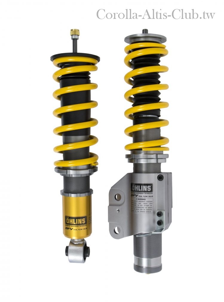

首先要先知道避震器結構複雜
是一種蠻容易需要保固的改裝品
並不是品質不好才需要保固
就算是Toyota也需要保固的嘛~
而且等級越高的避震器越複雜
就越有機會需要保固
原廠型<阻尼可調型<阻尼高低可調型<3way型
萬一你需要出保固
如果你是跟我們團購的避震器
不論是AOC還是KYB
只要回配合安裝廠商檢查
如果需要更換零件
工廠會直接寄新的過去給您替換
您只要約個有空的時間過去施工即可
完全不需費用
如果你是買進口的避震器
你得拆下來寄回去海外
寄過去寄回來的時間不是算天的
如果用空運是算週的但是很昂貴
如果用海運雖然便宜但是算月的
而且運費跟關稅要算誰的?
拆下來的時候你的車子怎麼辦?
店家不可能讓你頂在那邊那麼久
你也不可能那麼久不用車
那這段期間要用什麼避震器?
等到避震器終於返修
萬一發現問題不在那邊
那以上流程再來一次
而且至少拆裝兩次、定位兩次的費用要算誰的
再說
台灣本來就是避震器生產大國
何必這麼麻煩的去強求進口貨
說不定還會買到台灣代工的咧~
有些品牌
如果你買貴鬆鬆的總代理貨
號稱可以在台灣維修
但是你還是要拆下來送過去修
而且這樣的話
幹嘛不買台灣的就好咧~
但我也不得不說
高階的進口避震器真的是有他厲害的地方
如果你能夠接受上述的困難
而且真的有預算
那就上吧!
