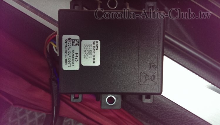

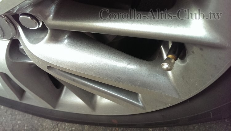

Toyota 幫裝的是車美式盲塞是胎壓偵測器
為甚麼氣嘴與網路看的不一樣
確定是原廠裝的
而且嘗試洩氣車內會叫
今天去車友po的輪胎廠家要買顯示器
廠家看氣嘴後覺得型號不一樣
不知能不能匹配(與P420A或P409t 的顯示器)
不敢賣
有誰能告訴我到底是可不可買此顯示器來用
沒數值看不安心

發表於 2015-6-10 16:08 | 顯示全部樓層
crjmit 發表於 2015-6-10 07:42
不只是蓋子
氣嘴本身也不一樣
網路看到的都是鐵的
SENSOR從外觀看不到,
安裝在輪胎內部輪圈上面,
請到官網看橙的電子
至於氣嘴前段變黑色塑膠我就不清楚了!

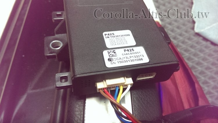

發表於 2015-6-9 21:59 | 顯示全部樓層
Toyota 裝的不管外觀怎樣, 其發射器及接收器, 只有一種,型號 P425,
可以確定的是, 可以配對的顯示器為 P420A 及 P409T
我當初也是打電話到 Orange 橙的電子去詢問的, 也直接向他們訂顯示器的, 當時不知為什麼只有告訴我 P420A可以配對, 沒說P409T 也能配對, 我就買了P420A  顯示器, 回來也用得很順利,
不確定的話, 也可以自己打橙的電子客服問看看....

發表於 2015-6-9 22:29 | 顯示全部樓層
能配P420 409無法配對,另外都是橙的電子 怎麼氣嘴不是金屬的呢?

發表於 2015-6-10 00:44 | 顯示全部樓層
P409可以配對,
因為我的就是搭配P409使用的!

 樓主| 發表於 2015-6-10 07:42 | 顯示全部樓層
gun700608 發表於 2015-6-10 00:44
P409可以配對,
因為我的就是搭配P409使用的!
起嘴蓋倒是還好啦,
不只是蓋子
氣嘴本身也不一樣
網路看到的都是鐵的
我的是塑膠的
鐵的不是含SENSOR嗎
那我這種SENSOR在那
