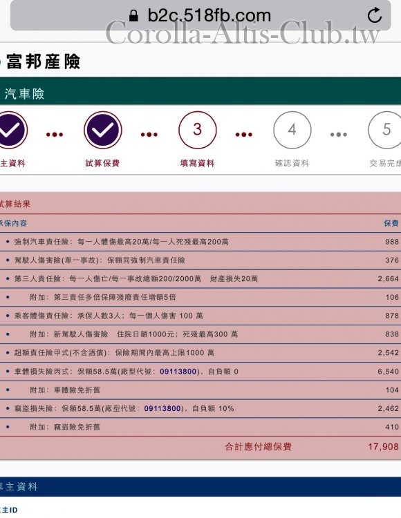

乙式快到期了、網路試算ㄧ下請問還有那項要糾正嗎?

發表於 2015-10-14 16:28 | 顯示全部樓層
本帖最後由 童話 於 2015-10-14 17:24 編輯
q0929720490 發表於 2015-10-14 15:11
請問駕駛人傷害險是車碰車才有賠、有意外險不賠那這條可以刪除?
車體險限定駕駛是?意思是用免追償就沒 ...
個人意外險和汽車駕駛人險是相關的!
因您有保第三人附加的駕駛人險了,那強制險附加的駕駛人險可刪除,另第三人
駕駛險有住院補貼,強制險附加的駕駛人可實報實銷,看您選擇,擇一投保就可!當然……有預算可一起保!
丙式免自負額險,才須投保免追償,免追償的意思:除4等親內(含配偶),無血緣的人開車(如朋友,女朋友
)如發生事故,若您無投保免追償,而您要出險修車,則保險公司會向您的朋友代位求償!
而限駕險.保險公司是不給保免追償的!如事故出險,駕駛人除了被保險人/配偶/子女以外的
人發生意外事故,而您要出險,保險公司就會向限定名冊以外的人行使代位求償!
超額如為專人報價.第三人可選擇不超過總額3000萬來保,如:100/1000/20..200/2000/20...300/3000/20..500/2500等
第三人財損因投保超額會固定為20萬....但如您投保超額1000萬..那財損最多可保障1,020萬..夠賠很多車了!

發表於 2015-10-13 13:50 | 顯示全部樓層
1.建議再去櫃檯重新試算,網路試算沒有車體重置價,
你的保險額度會低於你的車體價值,影響到車體險與竊盜險理賠額度。
2.超額,有它搭配好的第三人險額度。

發表於 2015-10-12 18:58 | 顯示全部樓層
本帖最後由 p800 於 2015-10-12 19:01 編輯
財損確實偏低 建議拉高50萬(沒差幾百)
第三責任 建議 500/2500萬(*5)50萬財損
殘廢責任增額5倍~(主要是賠對方殘廢)
除非你是真的撞人出險率很高不然不建議買到第10人(卡車貨車才需要)
為何要買到財損50萬呢?
下面連結那麼輕微就要6萬了! 前保桿掉下來原廠不給你估10萬 就對不起它們的保經公司了!!!
http://www.mobile01.com/topicdet ... p;t=4340154&p=1

 樓主| 發表於 2015-10-12 19:11 | 顯示全部樓層
p800 發表於 2015-10-12 18:58
殘廢責任增額5倍~(主要是賠對 ...
我試算過、我選超額1000萬和第三人責任只能2選一、第三人提高好建議
請問第10人是什麼意思呢?

發表於 2015-10-12 19:12 | 顯示全部樓層
p800 發表於 2015-10-12 10:58
殘廢責任增額5倍~(主要是賠對 ...
但他有保超額
是不是能處理不足的財損呢?

發表於 2015-10-12 19:13 | 顯示全部樓層
可以再加個免追償
不然借朋友開去撞到就糗了

 樓主| 發表於 2015-10-12 19:18 | 顯示全部樓層
apple 發表於 2015-10-12 19:13
可以再加個免追償
不然借朋友開去撞到就糗了
A大、還有免追償ㄛ、試算那是那個選項沒看到、
車是我媽的名字、都我在開應該沒有綁定駕駛吧?

發表於 2015-10-12 20:43 | 顯示全部樓層
免追償好像一些保費會增加..好像幾等親內沒有關係(保單.網站都有寫)

發表於 2015-10-12 21:14 | 顯示全部樓層
apple 發表於 2015-10-12 19:12
但他有保超額
是不是能處理不足的財損呢?
沒注意到是買超額~~
超額可以賠財損喔~
一年保險契約有1000萬額度可以賠人體傷或財損
正常人應該一年都用不到保額10分之3的~~

 樓主| 發表於 2015-10-12 21:56 | 顯示全部樓層
請問大家、這是網路試算的、
那去富邦櫃檯或是車業務保、價錢也一樣嗎?還是有折扣
