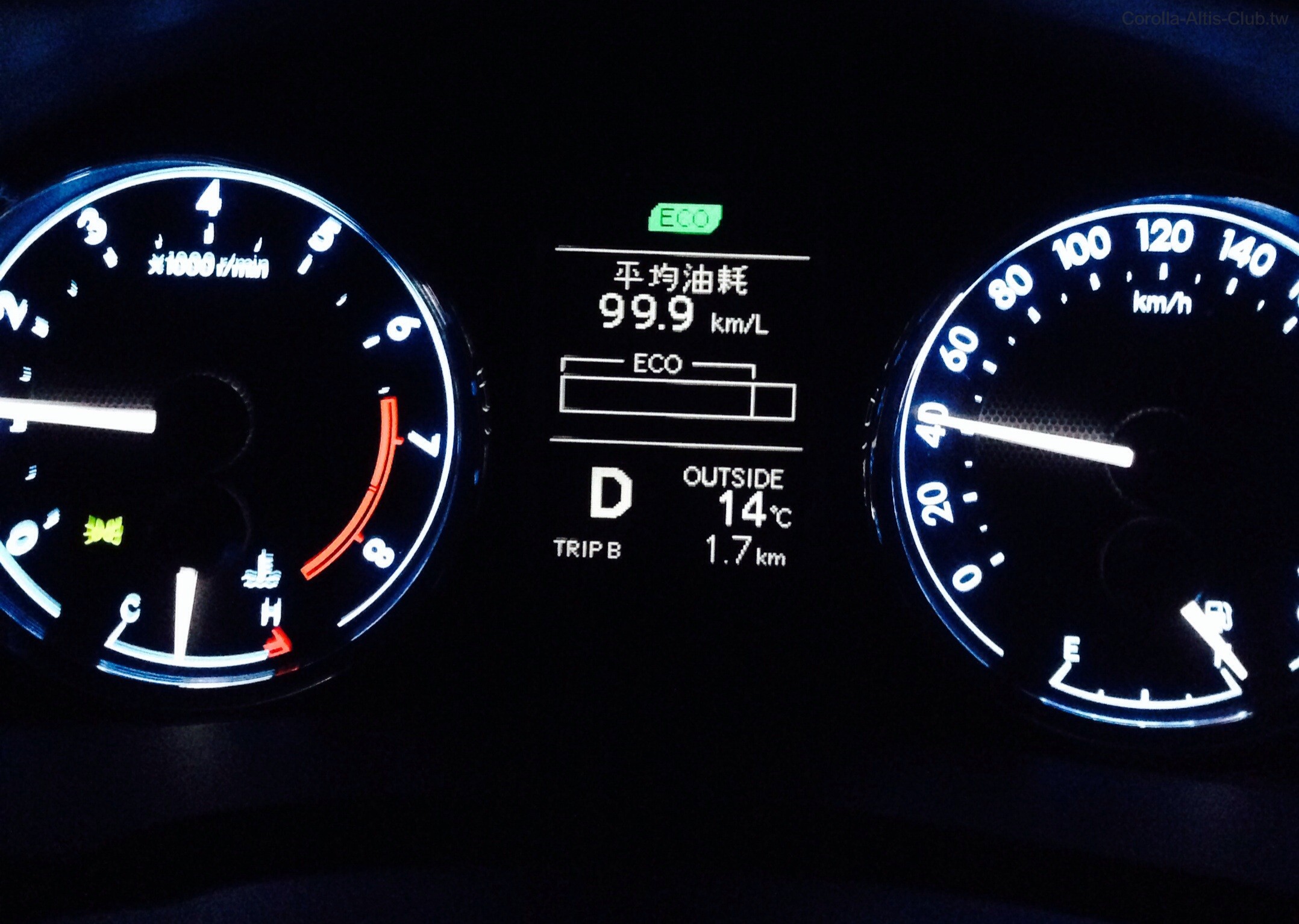

發表於 2013-12-27 16:38 | 顯示全部樓層
大大的資訊銀幕沒壞,也不是下坡。
你一定是剛加完油,不然就是剛把平均油耗歸零。
各位有看到版大的trip a嗎?1.7公里。
電腦是算你歸零後的行駛里程跟使用的油得出的平均油耗。
不信各位大大,在高速把平均油耗歸零就會發現成績突然變超好!
這也就是為什麼版上有些人說他的平均油耗幾乎沒什麼跳。
因為他可能從交車到現在都沒有歸零過,行駛越長時間跟里程,跟耗的油所算出來的平均油耗就會更難變動。
發表於 2013-12-27 11:29 | 顯示全部樓層
搞笑喔~
1276
4441
4441
發表於 2013-12-27 11:58 | 顯示全部樓層
這哪招= =
85
636
636
發表於 2013-12-27 12:26 | 顯示全部樓層
天氣太冷, 電腦凍到短路了.
720
3129
3129
發表於 2013-12-27 13:08 | 顯示全部樓層
下坡路段吧~~~~~~~~~~~~~~~~~~~~~~~`
605
3244
3244
發表於 2013-12-27 13:27 | 顯示全部樓層
估計是下坡吧!
47
939
939
發表於 2013-12-27 13:55 | 顯示全部樓層
超神奇的啦
249
249
發表於 2013-12-27 16:20 | 顯示全部樓層
可能是下坡路段,暫時停止供油吧
98
2447
2447
發表於 2013-12-27 18:07 | 顯示全部樓層
修圖~~~無誤
不然就是要回原廠喝咖啡了
