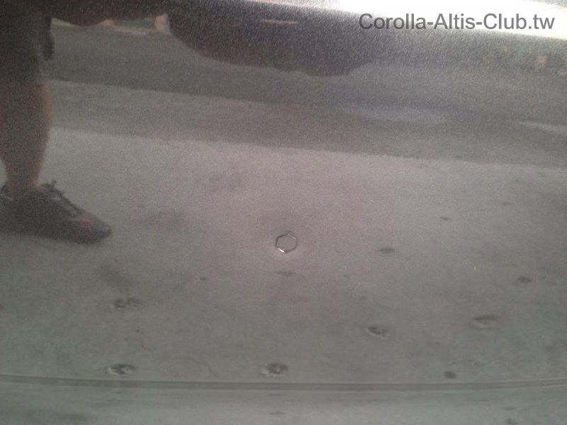

請問各位大大有甚麼方法可以解決的嗎??

 樓主| 發表於 2014-8-4 15:25 | 顯示全部樓層
manytime017052 發表於 2014-8-4 15:10
機車用擋泥板PVC娃娃貼(鎖)一隻在那個位置....除了遮蓋,只剩補平重噴了!
我問業代 他叫我要出險時在一次用 因為他說那沒辦法補叫我那一整片要重烤漆
228
1851
1851
發表於 2014-8-4 13:43 | 顯示全部樓層
好明顯的六角螺絲的印子
不好處理吧.應該只能暫時無視吧

發表於 2014-8-4 14:15 | 顯示全部樓層
在那裡挖洞,對稱加裝倒車雷達.....或是貼上對稱反光圓形板.

 樓主| 發表於 2014-8-4 14:59 | 顯示全部樓層
manytime017052 發表於 2014-8-4 14:15
可是那個位置在中間偏左耶~  有點難用

發表於 2014-8-4 15:10 | 顯示全部樓層

發表於 2014-8-4 17:04 | 顯示全部樓層
Hao 發表於 2014-8-4 15:25
若嫌太醜,預備方案可以,1,砂紙磨除舊漆,2.補土3,砂紙磨平,4.找同色漆手工重噴,應該可以撐到您年度重烤的時候

 樓主| 發表於 2014-8-4 17:37 | 顯示全部樓層
yenru 發表於 2014-8-4 17:04
若嫌太醜,預備方案可以,1,砂紙磨除舊漆,2.補土3,砂紙磨平,4.找同色漆手工重噴,應該可以撐到您年度重烤的時 ...
了解,謝謝囉

發表於 2014-8-4 17:39 | 顯示全部樓層
本帖最後由 yenru 於 2014-8-4 17:41 編輯
Hao 發表於 2014-8-4 17:37
了解,謝謝囉
噴的技巧,底漆後,噴嘴不要靠太近,會變流下來很醜,一層層慢慢加色到與原廠同色,環境的亮度一定要夠,不然眼睛會看不準,噴得好連年度的重烤都可以省了!

發表於 2014-8-4 19:30 | 顯示全部樓層
如果有想過要換空力套件的話就當作老天幫你一把就給他換下去吧
