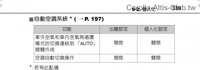

1.車內空調,可以請原廠調。
請看手冊

開冷氣開車內循環,過一段時間後車內循環的燈號就不亮變成車外循環了
這是恆溫空調"自動"的設定
它會依空調運作狀況....自行..車內循環or車外循環>>跳動
按一次才會跳回車內循環
應該是也會把"自動"也解除了
可回原廠設定解除不讓空調自動跳車外循環功能

昨天再看一次手冊,AUTO應該是自動除濕
所以很多設定就不讓你用,像出風口就只有
固定一個方向,按內循環後一段時間就跳
外循環,這空調本身就是恆溫,AUTO鍵應該
只是要不要開啟自動除濕用的。依照手冊應該
是這樣解讀的吧!

如果要避免室內循環自動跳為室外循環
吹冷氣時,不要按auto
直接按風量後,再按ac
這樣就可以了
記得偶爾動個手切換為室外
不然車內二氧化碳濃度過高
駕駛人想睡覺就危險了

感謝各位大大的賜教,第一個問題已經解決了  原來是AUTO的關西
