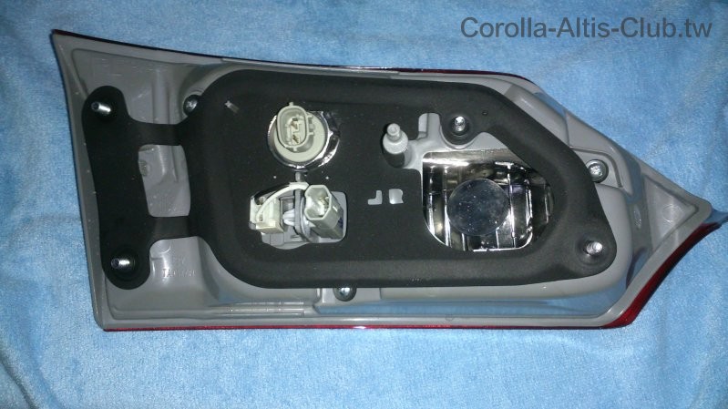

今天要DIY時發現一個問題~
購買的T20燈座含旁邊的卡腳~
已經快跟原廠燈具那個圓孔一樣大了~
如果挖下去怕燈座的防水墊片無法完全密合~
這樣防水應該會有問題~
目前的想法是要用矽力康把燈座黏死~
缺點就是改天要換燈泡比較麻煩~
想請問有安裝好的車友~
你們防水是怎麼處理的~

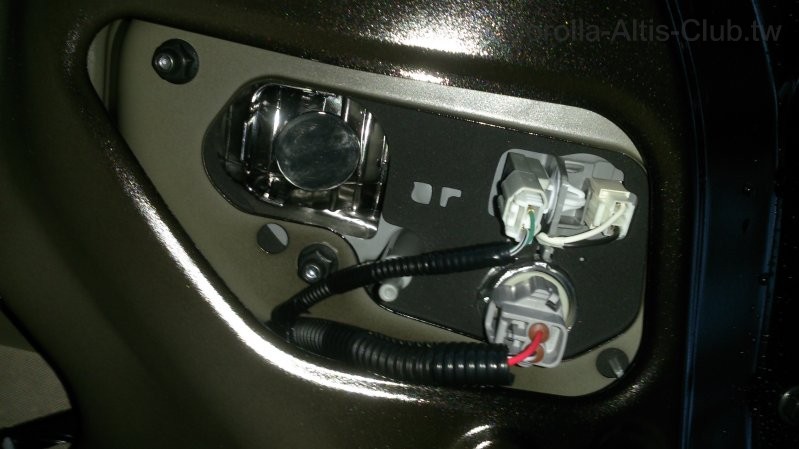

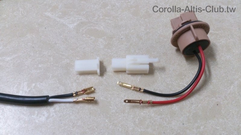

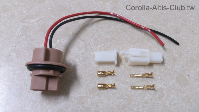

1.準備T20燈座和活動接頭
2.把端子壓接好

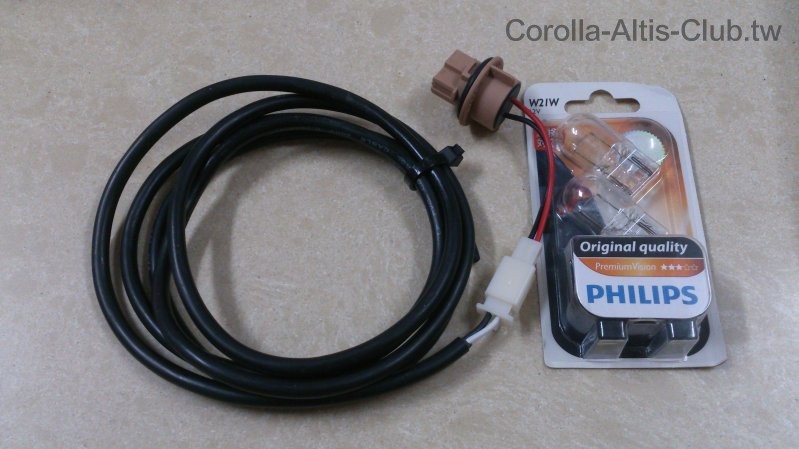

3.準備工作完成

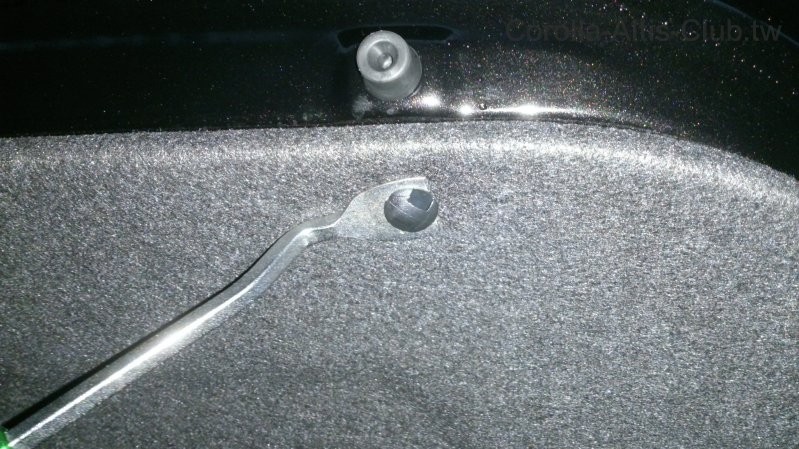

4.把後箱蓋裡面護板上的扣子拆除
5.護板拆掉就能看到燈具內部

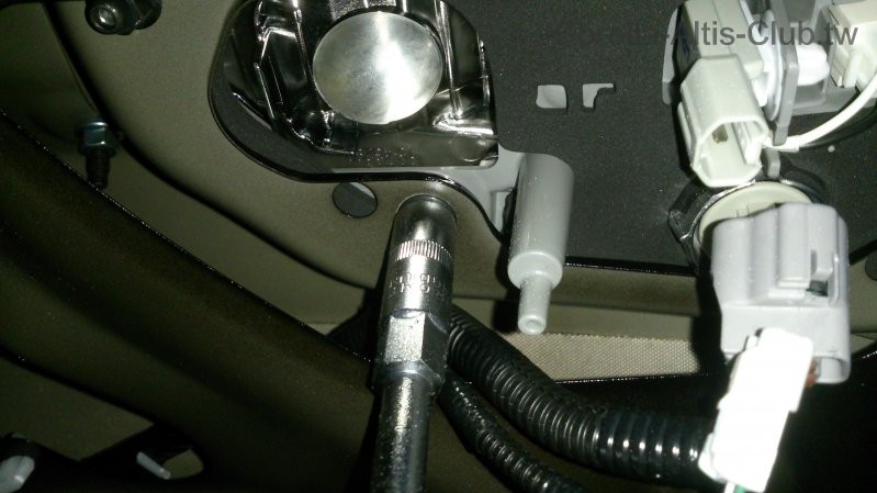

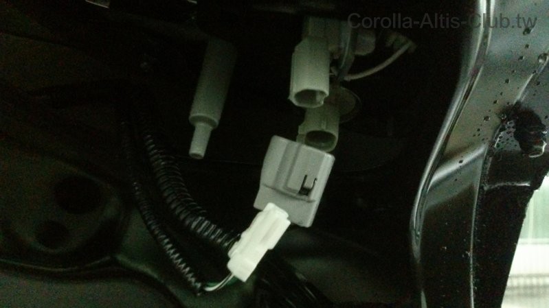

6.先把這兩個插頭拔掉

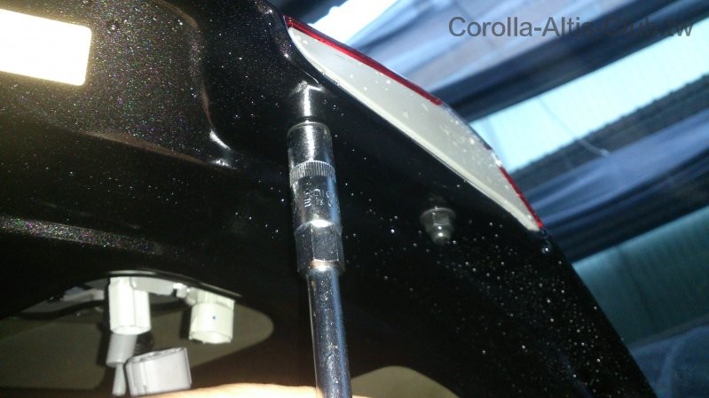

7.裡面有兩顆螺絲,拿10號T型板手拆除
8.外面也有兩顆要拆
9.四顆固定螺絲都拆除,燈具就能取下了

原廠確實偷很大~
不只連孔位都留好了~
連燈座的卡筍孔位都有~
我有想過去原廠訂左邊的那個霧燈燈座~
但是看了一看~
因為左右的卡筍孔位剛好相反~
訂了原廠的燈座安裝上可能也有困難~
市售的燈座確實都太大~
目前還在考慮到底要不要挖下去~
313
2940
2940
 樓主| 發表於 2014-7-23 22:08 | 顯示全部樓層
可以用電鑽裝圓穴鑽頭鑽出圓孔~
再用電動雕刻筆修出腳位~
313
2940
2940
