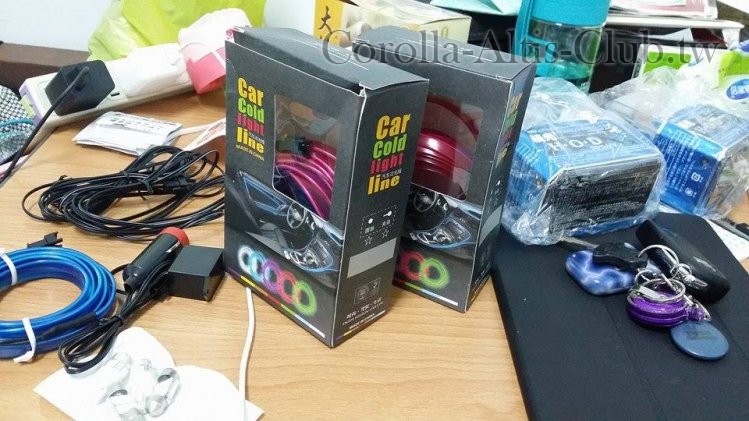

首先找到材料 一般有在賣汽車燈條之類的 都有在賣 小弟是掏寶買的!

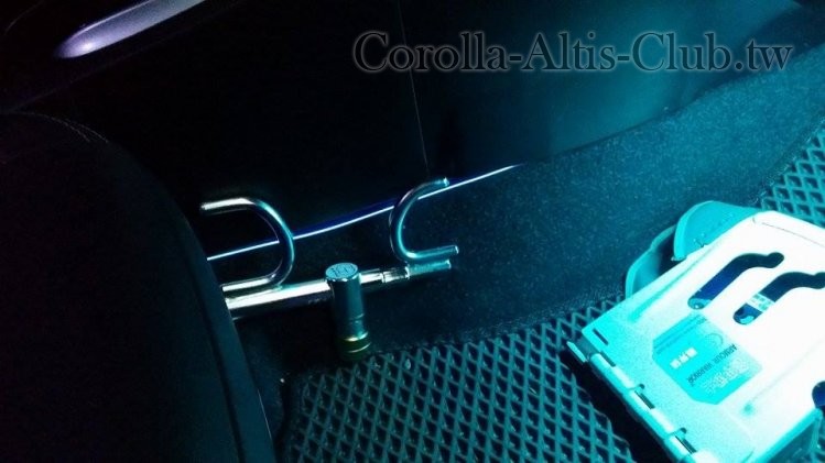

1.冷光線紫3公尺 藍2公尺  後面的是遠光燈HOD
原冷光線 頭都是點煙器的頭 都剪開 把三條正的接一起然後負的接一起

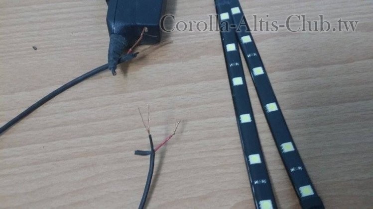

2. 室內腳踏墊燈 (因為室內用的 所以沒有買超亮款的
線不夠長 所以把家裡不要用的電線剪開加長用

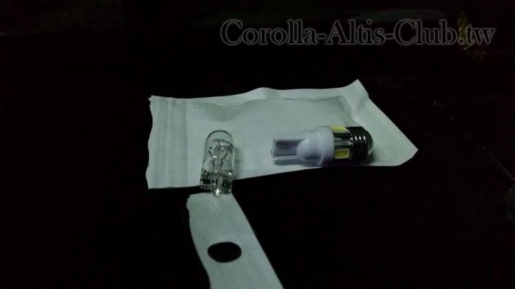

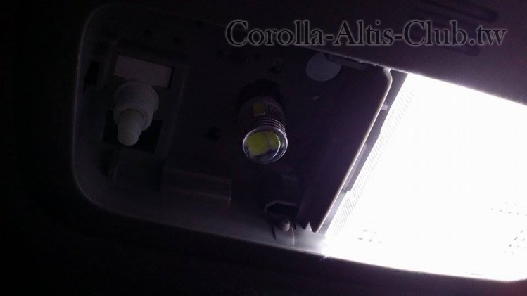

3.室內前閱讀燈 T10燈泡 本來是要買10晶的(當小燈預備) 結果下標買錯買成6晶 所以只好..

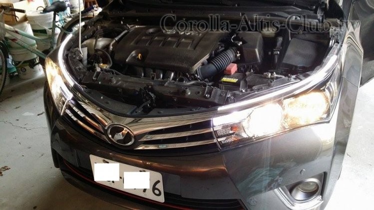

4.先從簡單的來 閱讀燈 跟遠光燈HOD
一字撬開裝上  亮度夠 且長度剛好

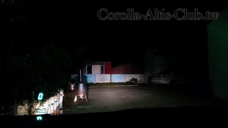

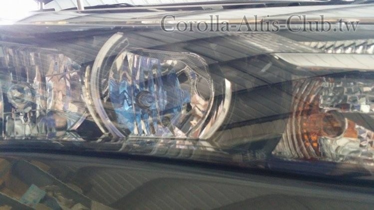

5.HOD實裝 把原本遠光燈的接頭轉開插上

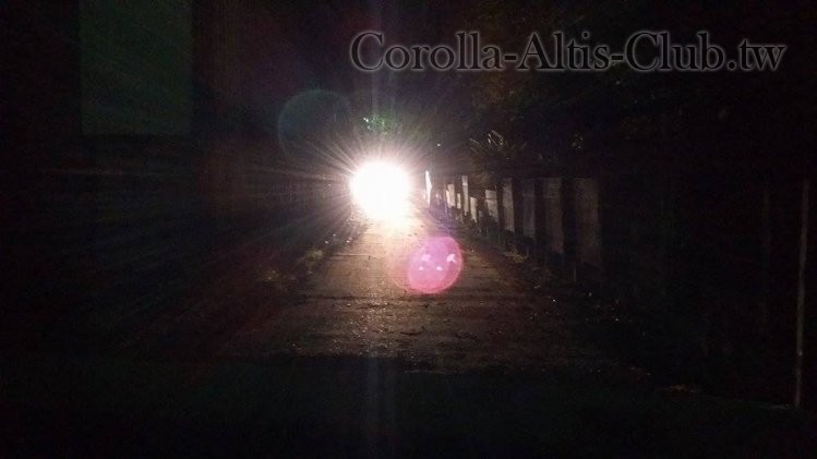

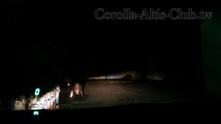

6.HOD 光型  上圖為大燈開起 下圖為遠光燈
12086761_1061671960517942_650820983_n.jpg 12077104_1061671980517940_341199293_n.jpg
7.亮度夠 但...............................  根本照不遠 散光太嚴重

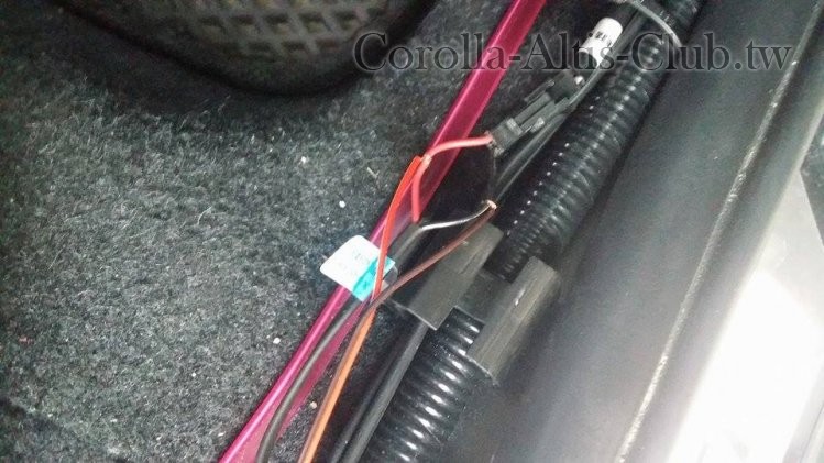

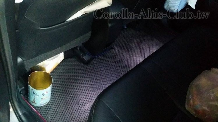

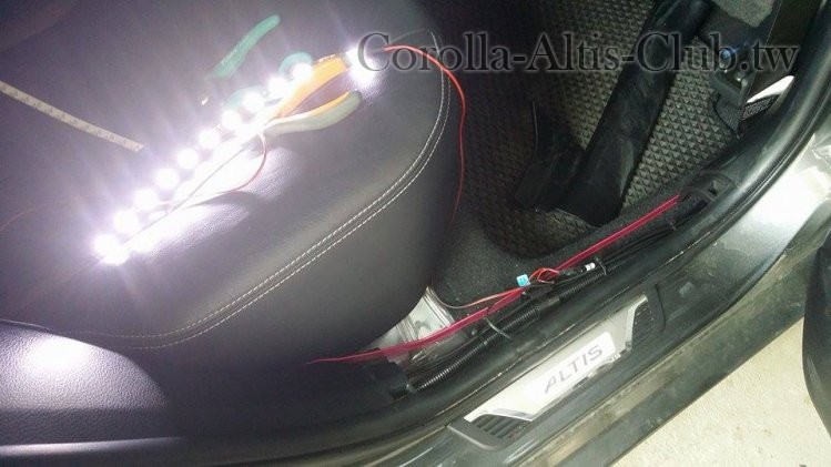

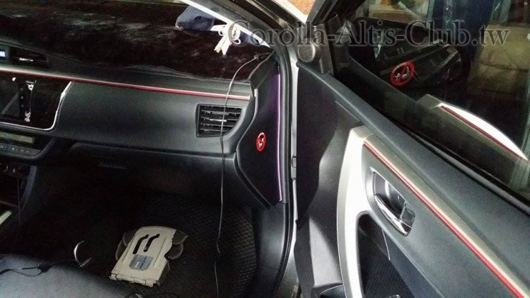

8.因為原本就有裝迎賓踏板 所以直接偷電就好 紅(正) 黑(負) 一般都這樣
9.測試沒問題 打開門會亮 關門後就暗
10.黏在椅子下方 線路也藏在椅子下方的縫隙處 效果滿意!

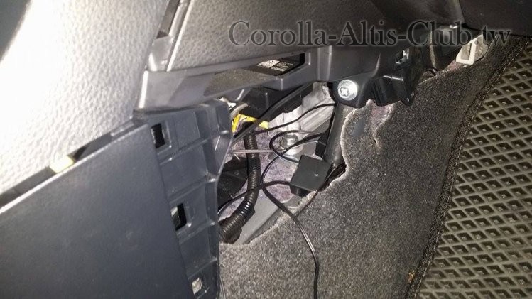

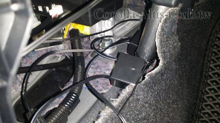

11.冷光線的驅動器 我把他用束線的綁在那根鐵上面 才不會因為開車晃動產生異音
且驅動器在作動時會產生高頻的聲音很刺耳 所以最後決定放這裡 離耳朵是最遠的地方副駕駛那邊

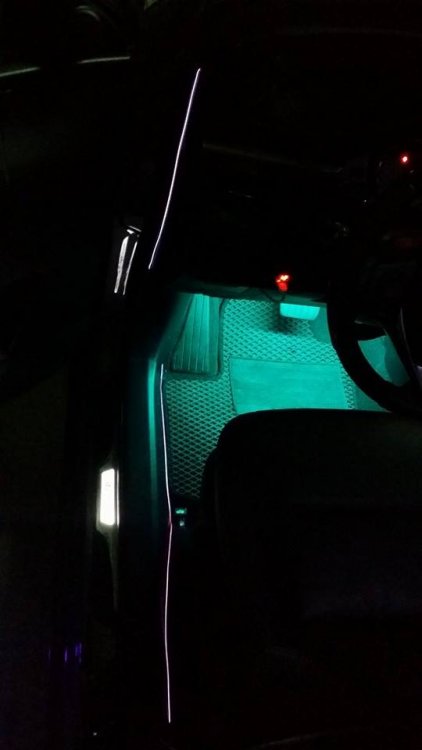

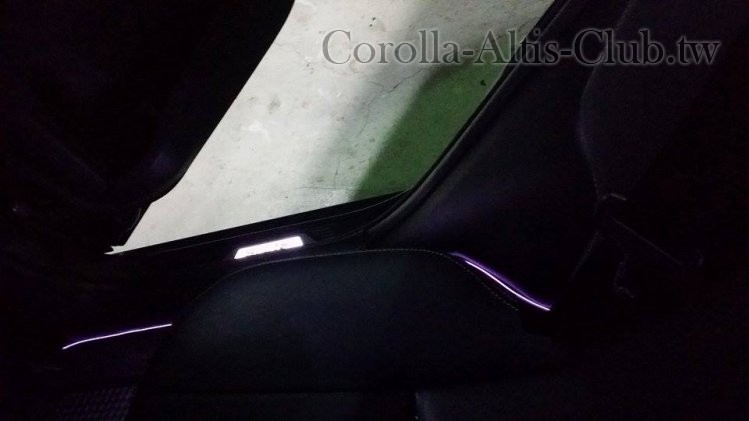

12.因為兩條都是3公尺的 所以夠後座椅子縫隙(下圖)開始拉到門邊(上圖)
我有買延長接頭所以左圖的線路是先把黑色電線塞進縫裡然後到上面反摺再把冷光線檔住線路這樣頭就可以回到下面去接驅動器了!
12087625_1061671987184606_1869454664_n.jpg 12064063_1061671057184699_500381552_n.jpg

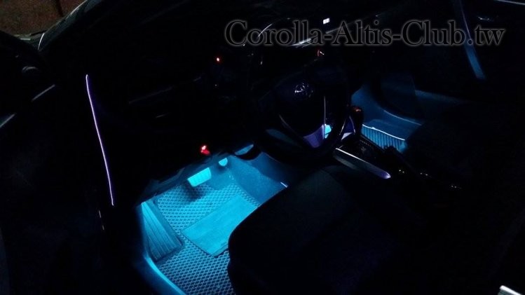

13.效果圖 最後線路跟前氣氛燈的開關接一起
12064119_1061671157184689_202071445_n.jpg 12080911_1061671050518033_1168692306_n.jpg

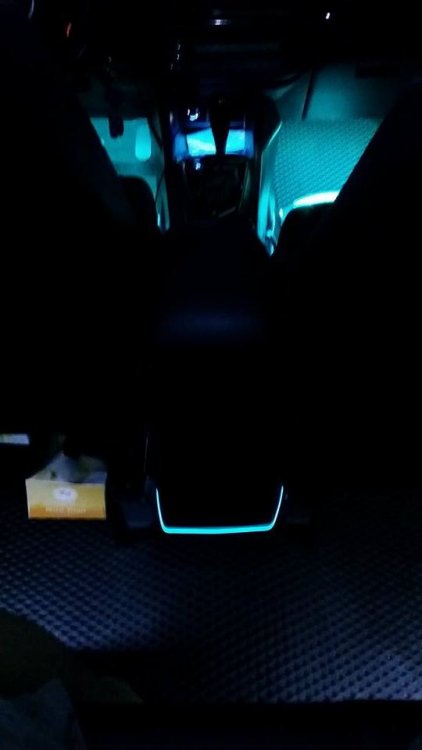

14.藍色2公尺就用在中間部分,一個U字型 與前氣氛燈做一個呼應
12083841_1061671130518025_1821093993_n.jpg 12086869_1061671087184696_1672879739_n.jpg

1. HOD遠光燈的W數有過高是寫12V100W,我們遠光燈預設是60W
所以有燈座過熱的問題!? 我開燈沒多久 燈照就超燙的 應該可以煎蛋了吧!
再來聚光效果很差 根本不像遠光燈所以依實用性來說 是根本不實用!
但依把對向來車照瞎的實用度來說 我給高分!  所以換不換回原廠 心很糾結!~

2.後座腳踏燈 我覺得非常實用!晚上打開車門後座乘客可以看到腳邊有無障礙物!
缺點是.燈條目前黏不太住 也許要換黏性強一點的!
3.冷光線 視覺效果不錯 也給高分!
缺點是.旁邊兩條紫光本來是卡進去縫裡 但因為上下車會踩踏 會導致冷光線跑出來
目前還沒有想到可以固定的東西去固定! U型藍色冷光線 會對後座乘客視覺產生影響
有點太亮 目前正在想改善方法 使其亮度減低或角度不要投射到乘客眼裡!

那鋼甲武士收起插在那裡好像不錯哦

那鋼甲武士收起插在那裡好像不錯哦
沒錯 插那邊剛好卡住 開車也不會搖來搖去
只是那片鐵板 我原本都是放在副駕駛椅子下
但是常常這樣拿覺得很累 就懶惰了
台南 謙仔

燈條建議使用3M雙面膠帶來貼,會比較牢固。
