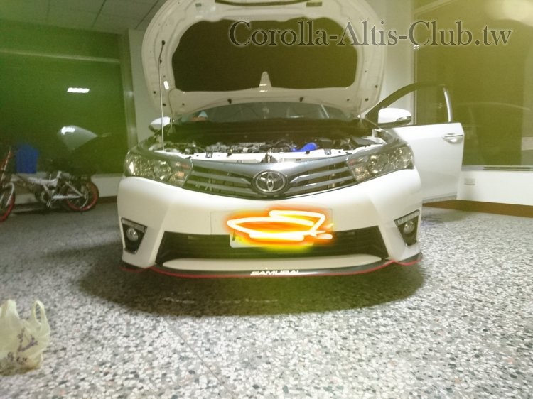

看到版上有些版友DIY日行燈的文章已久
手癢的我終於買了台製的日行燈來安裝~~
安裝過程就不多說明了,就是把舊的霧燈燈罩拆掉,用鐵絲或牽線器拉線
因為我有加裝切換日行燈開關的按鈕,所以就拉了一條線進車內~
安裝完後成就感滿滿~
不多說~看圖吧!
安裝好日行燈!
安裝上日行燈
安裝上日行燈

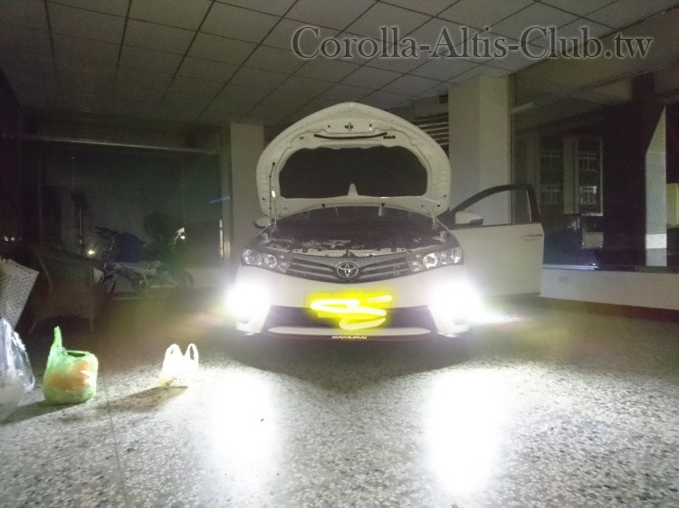

開啟電源後就亮燈!
開啟電源後就亮燈
開啟電源後就亮燈

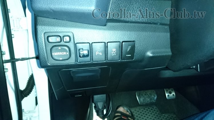

最右邊就是日行燈的切換開關
最左邊的就是日行燈切換開關
最左邊的就是日行燈切換開關

發表於 2017-3-15 18:50 | 顯示全部樓層
請教一下日行燈開關
也是買來的套件就有嗎
42
568
568
 樓主| 發表於 2017-3-16 12:18 | 顯示全部樓層
TAI13579 發表於 2017-3-15 18:50
請教一下日行燈開關
也是買來的套件就有嗎
日行燈開關是另外購買的
淘寶有賣喔

發表於 2017-3-17 19:23 | 顯示全部樓層
請問日行燈線路要怎麼接呢?
42
568
568
 樓主| 發表於 2017-3-20 08:56 | 顯示全部樓層
海綿寶寶 發表於 2017-3-17 19:23
請問日行燈線路要怎麼接呢?
我這款是接地和ACC電源即可

發表於 2017-3-22 14:24 | 顯示全部樓層
好閃呀 太厲害了
