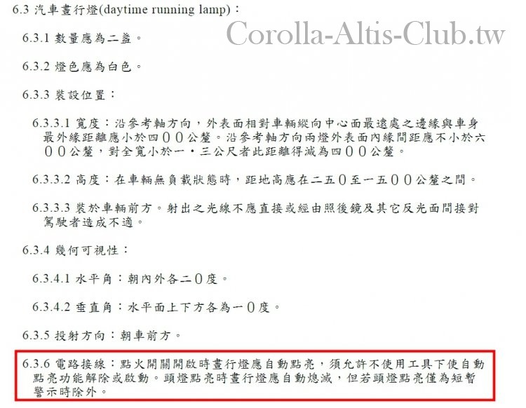

卻告知我說 為了因應驗車法規,日行燈需要在開啟大小燈時要關起來才可以符合規定
我去查了一下法規,確實是這樣....

晚上開燈時
日形燈還亮著
對向其實很刺眼

基本上外面加裝的模組是未開燈全亮, 開小燈減光, 開大燈關閉
不過像我買尊爵雖然也是原廠就有日行燈, 但它是在小燈位置
所以開小燈的話, 它會減光變成小燈使用~~
同樣的, 開大燈也就不衝突, 因為它就是變成小燈的功能而已!
所以你看到一堆ALTIS開大燈還有日行燈亮著, 那是減光變成小燈~
若是外廠加裝, 也建議開小燈要減光, 否則晚上日行燈全亮真的很刺眼~
