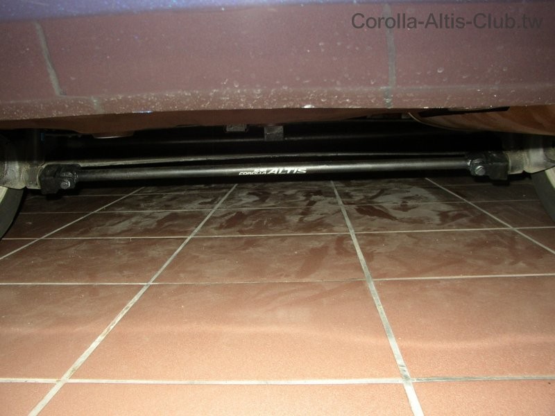

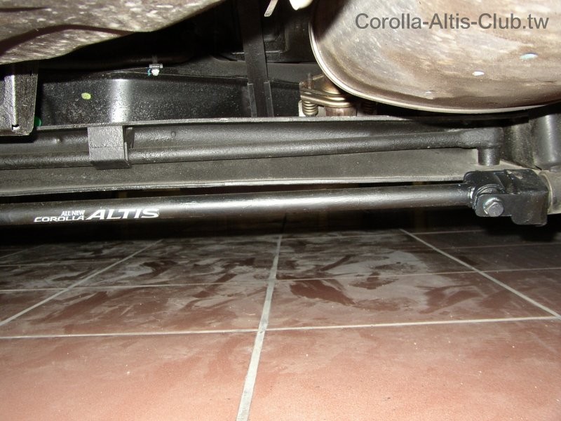

發表於 2014-7-7 17:18 | 顯示全部樓層
本帖最後由 manytime017052 於 2014-7-7 20:08 編輯
引擎室拉桿選配,原廠前後下防傾桿是標配,只是後下防傾桿稱為扭力樑輔助桿可能比較貼切。如果比對阿陸仔版Altis後下懸吊扭力樑差異就蠻清楚的,兩者都建議另行自費加裝下扭力防傾桿!照片中扭力樑內那根細桿就是原廠標配扭力樑輔助桿 (原廠有提供SPR加粗鋁合金扭力桿為改裝品)標示All new corolla Altis的粗桿為藍陵自費加裝下扭力防傾桿。
加裝後下扭力防傾桿
加裝後下扭力防傾桿
回復 0 1

發表於 2014-7-12 08:45 | 顯示全部樓層
manytime017052 發表於 2014-7-7 17:18
引擎室拉桿選配,原廠前後下防傾桿是標配,只是後下防傾桿稱為扭力樑輔助桿可能比較貼切。如果比對阿陸仔版 ...
請問大大這跟哪裡裝的呢?
1294
5002
5002
發表於 2014-7-12 09:03 | 顯示全部樓層
e219 發表於 2014-7-12 08:45
請問大大這跟哪裡裝的呢?
露天買最便宜的那支藍色魚眼拉桿,用3M防鏽隔音漆噴黑後加貼自製貼紙。回原廠保養技師們還納悶(原廠下拉防傾桿)出了嗎?
